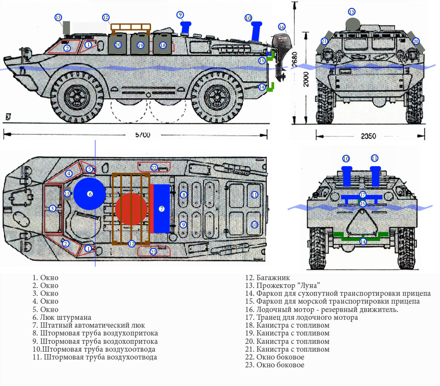

Накидал схему элементов на внешней части БРДМ 2:
На днях машина уходит на сварочно-резательные работы.
1. Вырезка окон перед машины 5 шт
2. Вырезка боковых окон 2 шт.
3. Изготовление внутренних опорных рамок с отверстиями для точечной сварки для установки стекол 7 шт. (сталь)
4. Изготовление внешних уплотнительных рамок с отверстиями под болты 7 шт (сталь).
5. Изготовление заглушки для среднего круглого люка в потолке под болты 1 шт (алюминий).
6. Изготовление прямоугольной полосы для заглушки части прямоугольного люка 1 шт (сталь).
7. Изготовление узкого багажника на крышу. 1 шт (сталь).
8. Изготовление кронштейнов и креплений для канистр 20 литров, 6 шт (сталь).
9. Изготовление кронштейнов для зеркал заднего вида (сталь).
10. Вырез отверстий на жалюзях воздухо-притока и воздухо-отвода, для установки штормовых удлинителей 4 шт (сталь) (лючки жалюзей легкосъемные).
11. Изготовление транца для установки подвесного мотора на задней части машины 1 шт (сталь).
12. Изготовление фаркопа для сухопутной транспортировки прицепа 1шт (сталь). (?)
13. Изготовление фаркопа для морской транспортировки прицепа 1 шт (сталь). (?)
14. Изготовление открывающегося герметичного люка над сидением пассажира 1 шт (сталь).
15. Установка штатной механической лебедки с изготовлением кронштейнов для ее крепления.
16. Вырез окна для выдачи троса лебедки, и изготовление герметичного открывающегося лючка выдачи троса.
17. Сделать 3 отверстия в нижней части переднего листа лобового стекла для установки дворников в другое место.

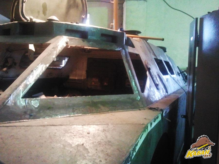

За сварочно-резательные работы взялась компания "СталеведЪ", ребята специализируются на металлообработке, и производстве металоконструкций, лазерной и плазменной резке металла.
Пока работают болгаркой и сваркой.

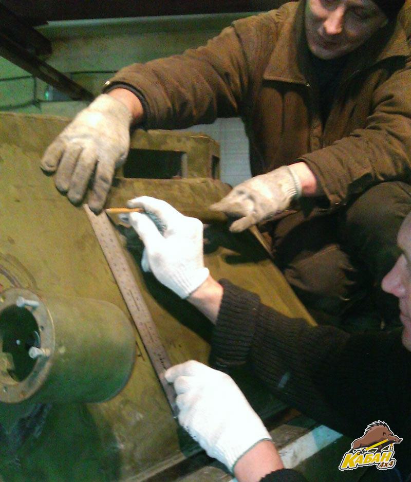

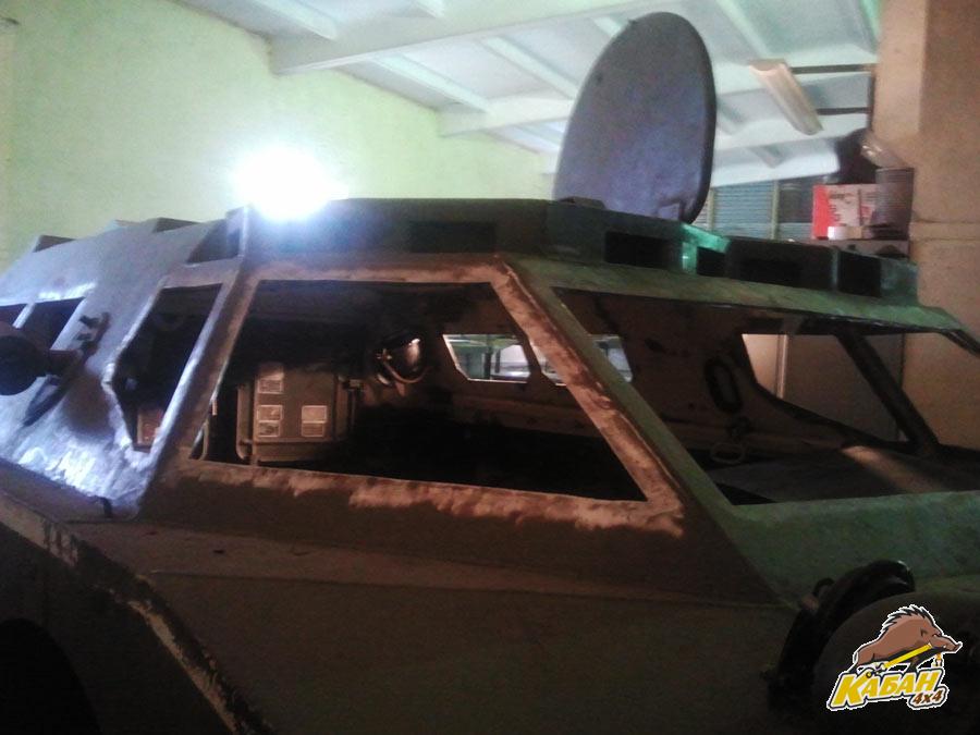

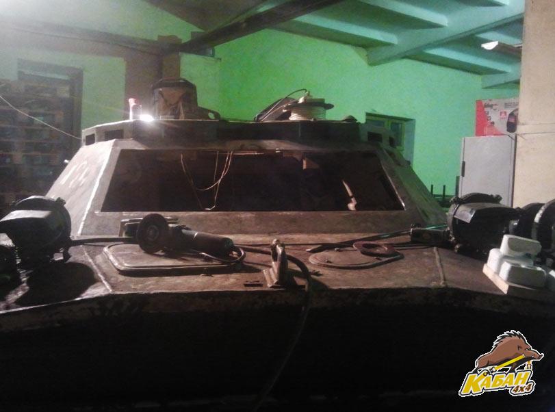

Ребята начали пилить окна:
Лобовое окно выпилено. В области где входили рычаги бронелюков закрывающих лобовые окна была вварена вставка.

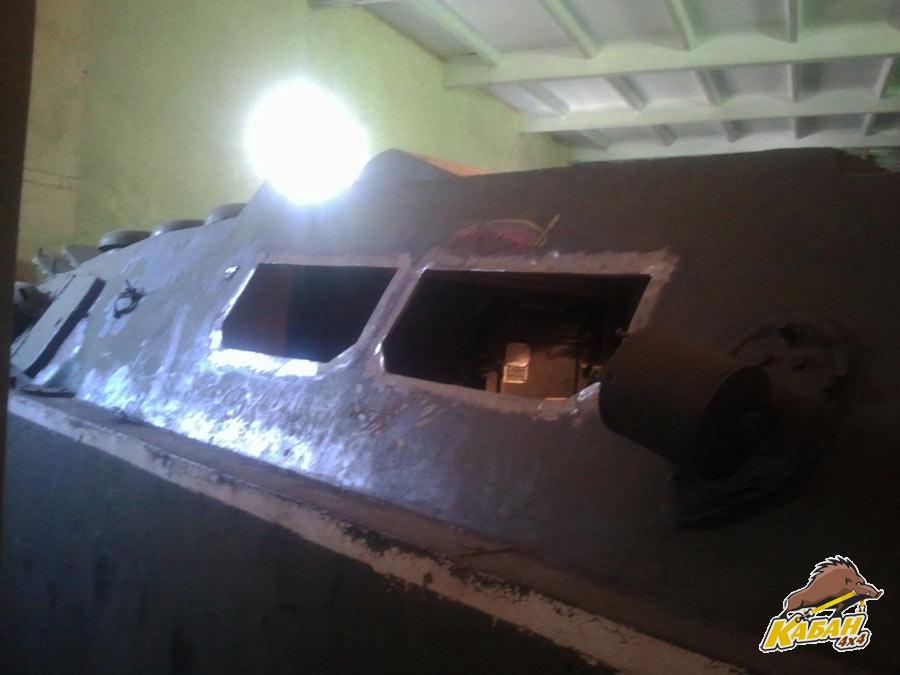

Были выпилены угловые окна и размечены боковые:
Задача стояла сделать обзорность в БРДМ 2 не хуже чем в Боинге 737

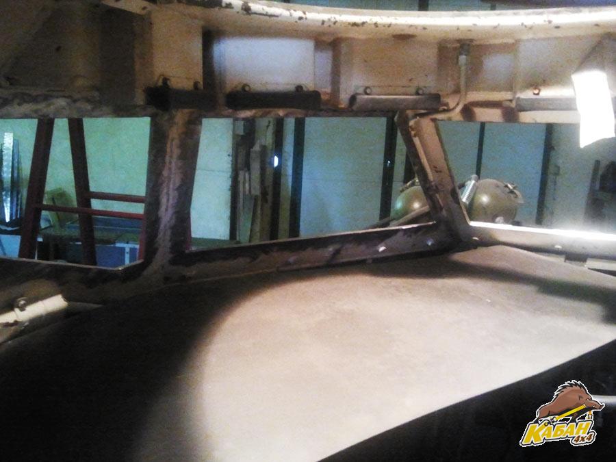

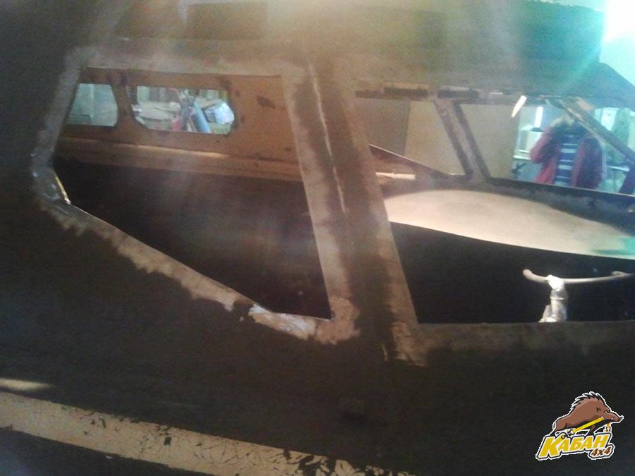

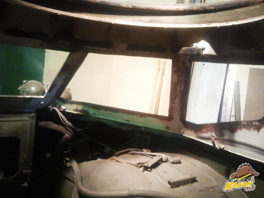

С выпиливанием окон закончили.
В углах неизбежны лишние пропилы от болгарки, их ребята заваривают и зашлифовывают.
Какие стекла будем ставить:
Теперь актуальный вопрос с изготовлением стекол для дальнейшей их установки в вырезы.
Теория такова: Изготавливаются триплексы двухслойные с пленкой, наружная часть каленая внутренняя не каленая.
Толщина получается 100 с половиной миллиметра. Для герметизации окна должны лежать в ровень с внешней броней, чтобы дополнительно загареметизировать притяжной рамкой, выполняющей как декоративную функцию, так и дополнительный уплотнитель. Но броня лобовая 100 мм, а боковая 8 и 6 мм. т.е. стекло будет выпирать вовнутрь. Стекла должны выдерживать сильные удары волн.
Форма боковых окон повзаимствована у одного БРДМа, размер поболее и их по два с каждой стороны. Линии окон подогнаны под боковые маленькие окошки.

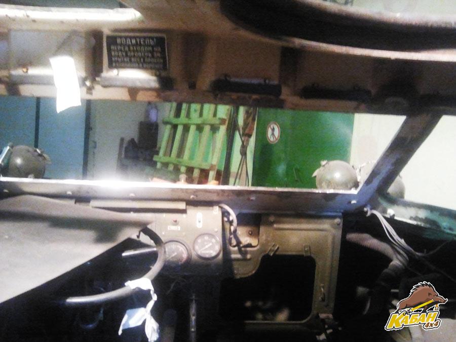

Вид изнутри, справа-налево, к сожалению нет фотика с широкоформатным объективом:

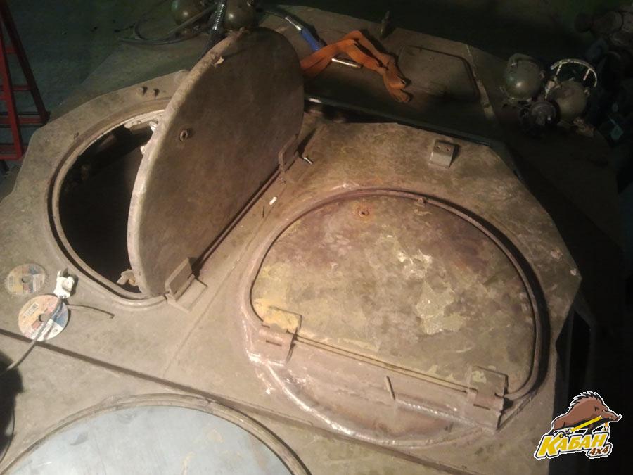

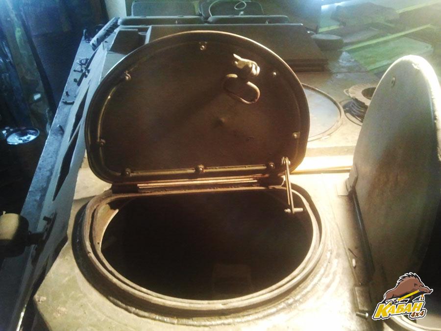

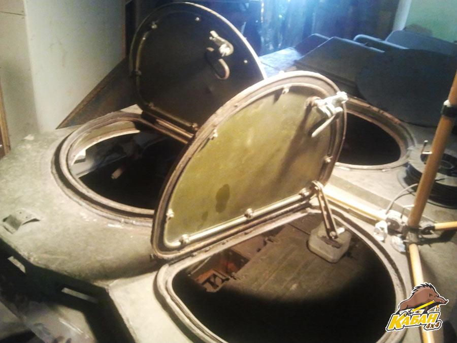

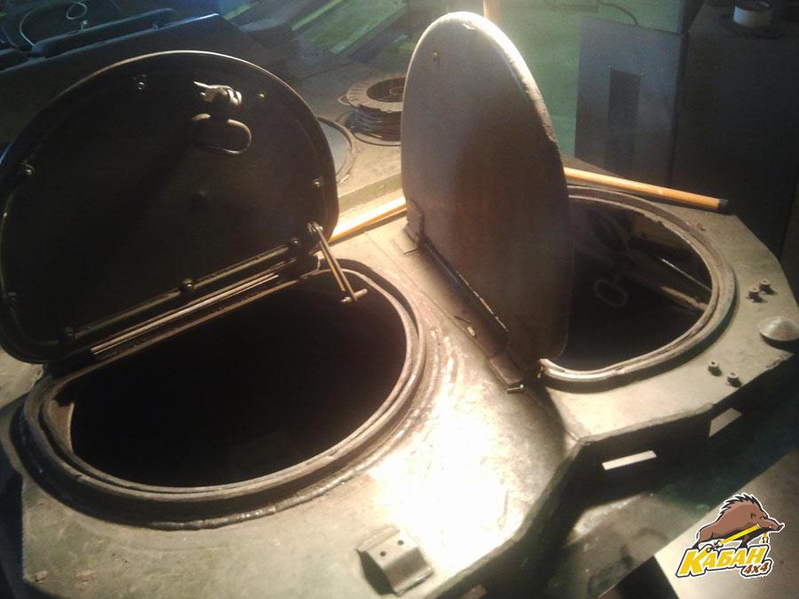

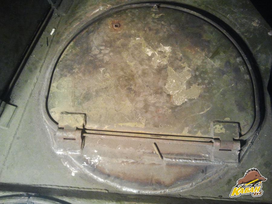

Вварили люк от другого БРДМ 2 вместо визера
Сообщение Мака » 25 окт 2013, 18:09

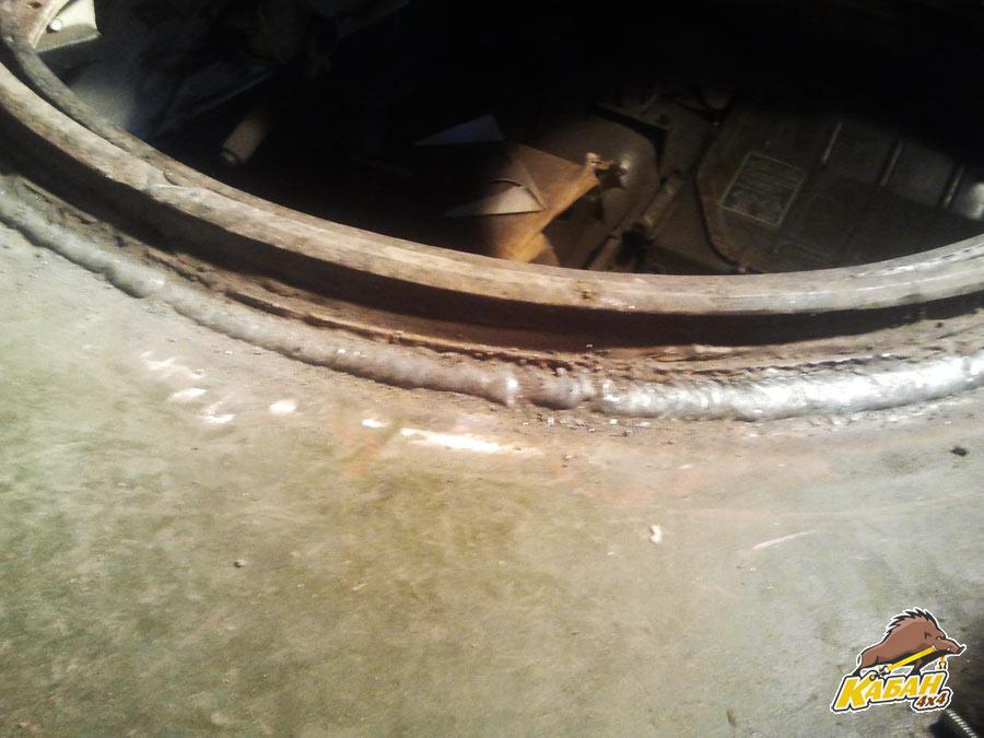

Вместо поворачивающегося визера, а точнее люка с визером, вварен люк, его положение объясняется особенностями конструкции. Задняя часть оставшегося полумесяца заварена броней взятой из другого места БРДМа. В вареный люк сохранил свою герметичность и оригинальный запор.
Шов, загляденье...

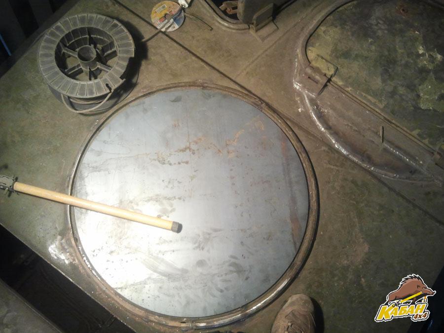

Центральный люк, в котором крепилась поворотная ракетная турель, завариваем. Над ним будет сварен во всю длину, багажник.

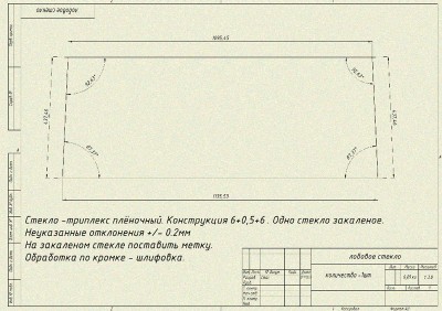

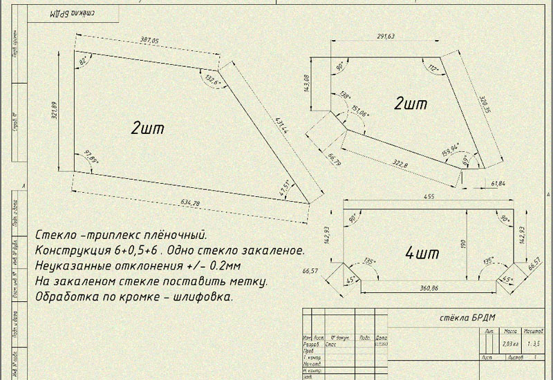

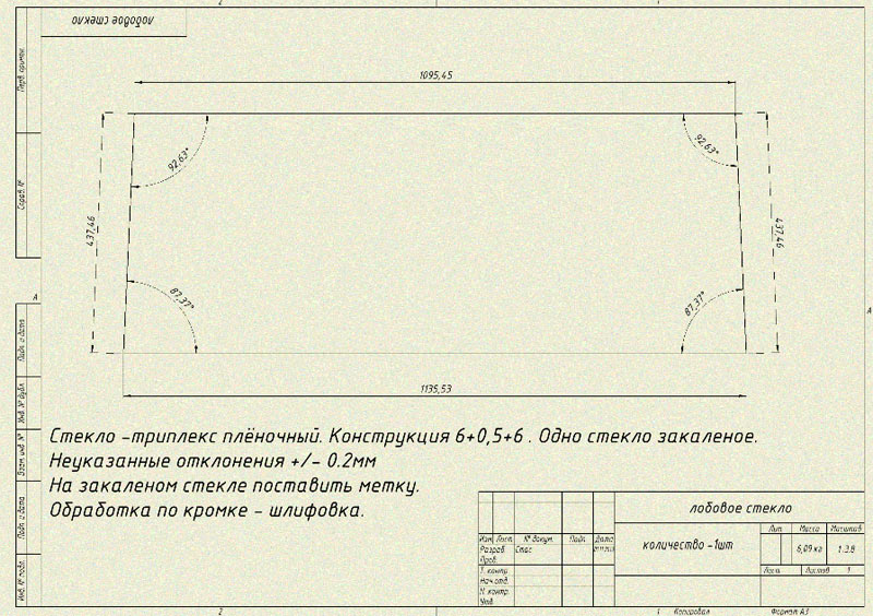

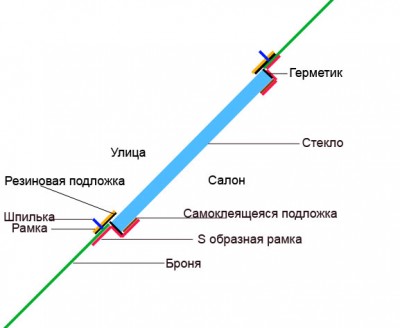

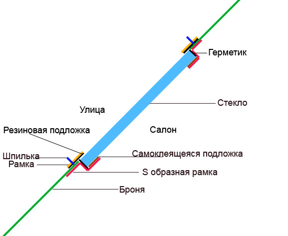

Утвердили схему крепления стекол в окнах машины:
Готовы чертежи стекол:
Лобовое стекло на брдм 2:
Боковые стекла:

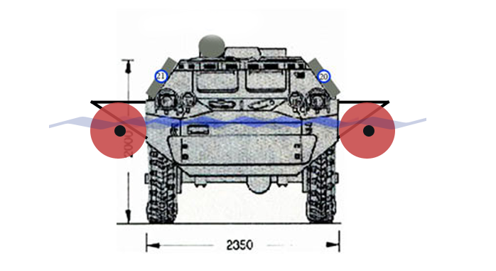

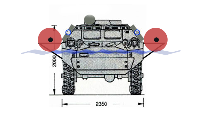

Была идея увеличить остойчивость машины на плаву:
Этот вариант увеличит остойчивость, и добавит дополнительную площадь под крепление топлива.
Этот вариант исключительно для увеличения остойчивости в сильную качку.
Вероятность использования этих вариантов, низкая, будем стараться уложиться в рамках штатной конструкции.
